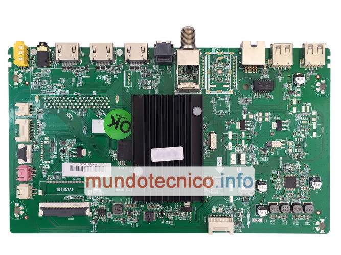

MainBoard: TTD851A1 / 1.30.01.TTD851A1-00-03 <-- Link más información!

El firmware funciona muy bien y es para el project ID 253, en mi caso tenia otro dsiplay (se veia despropocionada la imagen y solapada) asi que con la ayuda del manual de service pude cambiarlo sin problema al projet ID 700. Ir a contrast y presionar 9705 y luego con las teclas izq y der cambiar a 700 luego presionar OK el tv se reinicia correctamenete.

novaelec escribió: 25 Abr 2023, 18:30 El firmware funciona muy bien y es para el project ID 253, en mi caso tenia otro dsiplay (se veia despropocionada la imagen y solapada) asi que con la ayuda del manual de service pude cambiarlo sin problema al projet ID 700. Ir a contrast y presionar 9705 y luego con las teclas izq y der cambiar a 700 luego presionar OK el tv se reinicia correctamenete.
Esta main es muy versátil, la pude instalar en un Quint Frame de 50 encaja en el mismo lugar todo, se puede ingresar al modo service dando 6 veces ok sobre contraste cuando no tenes el remoto con números, lo bueno que tiene cientos de ID diferentes donde al ir cambiando te muestra cada modelo de panel, el que te agrade, o sea el correcto le das ok y se reinicia, OJO AL PIOJO QUE CUANDO CAMBIAN EL ID POR CUALQUIERA A GUSTO TAMBIÉN LES CAMBIA LA FRECUENCIA DEL CONTROL REMOTO.
EN UN MOMENTO ME TOPE CON UN ID QUE AL TERMINAR DE ENCENDER DECÍA APAGANDO Y SE APAGABA. ME TOCÓ PASAR EL PEN CON EL FIRM DE ACÁ LO CUAL NO VOLVIÓ A SER UN HYUNDAI SIGUIÓ CON EL ID Y LOGO QUE HABÍA SELECCIONADO YO, CON ESTO QUEDA CLARO QUE PASARLE EL FIRM NO CAMBIA EL ID.
Recomiendo tener un universal RM-014S+ que valen dos mangos en Mercadolibre, con el tv encendido presionas SET hast que baje el volumen, cuando eso pase soltas SET y te queda seteado para ese tv.
Cambiando el id por uno acorde para el panel de 50 al que la adapte me quedo con el logo COMPAQ y una frecuencia distinta de remoto, para ingresar al modo servicio ya no estaba mas la opción contraste dentro de menú, ahora toco seleccionar con source una entrada HDMI y dentro de esta entrada presionar Picture mode e ir a ajustes avanzados y aparece contraste nuevamente.
