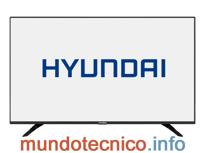

HYUNDAI HYLED-58UHD5A
Empresa: HYUNDAI
Modelo: HYLED-58UHD5A
Chasis: RT2851 / 1RT851A1
Control Remoto: RC890
Wifi / Bluetooth: WT84R2600
MainBoard: TTD851A1 / 1.30.01.TTD851A1-00-03 <-- Link más información!
PowerBoard: SHG6004C-101H <-- Link más información!
Project ID: 253 (Display CHOT)
Project ID: 700 (Display PANDA)
Manual de Usuario: Manual Service:
Manual_Service_HYLED-58UHD5A <-- Link de Descarga!
TCL LVU580CHDX (M8-58D1200-LPBX12)
CHOT CV580U1-T01-CB-1
