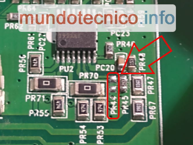

El procedimiento que el colega brinda es correcto, en la pata 6 de GB98 hay dos resistencias en paralelo (12K y 24K) originalmente con un consumo de 64,6V en cada rama, en mi caso reemplacé la R de 12K por una de 47K bajando el consumo en 58,4V por rama, con una muy buena iluminación. 👌

Les comento que le saquè la PR44 (12k) y logré bajar la corriente y la tensión bajó de 64 v a 57 v con una excelente imagen y brillo.
Mensajes: 11626
Re: TCL L40S6500: Busco bajar la corriente los led
Retirar la resistencia PR44 de la placa PowerBoard 40-RT41FB-MPC2HG.
Nota: Las modificaciones presentes en este informe son tentativas y queda en cada caso a evaluación del técnico reparador.
Una disminución de corriente implica una reducción del brillo de Backlight, cada equipo debe ser evaluado para dejar un nivel aceptable de brillo y corriente.
