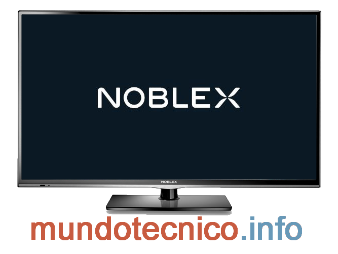

NOBLEX 32LD858HT
Este tema reúne la información técnica disponible del televisor NOBLEX 32LD858HT comercializado en Argentina, incluyendo datos de chasis, mainboard, control remoto, firmware, modo servicio, mediciones eléctricas y procedimientos utilizados en tareas de diagnóstico y reparación.
Modelo: 32LD858HT
Chasis: MSD1309BT
Control Remoto: ER-22640N
MainBoard: RSAG7.820.5253 ← Ver más información
PowerBoard: RSAG7.820.5268 ← Ver más información
Ficha Técnica:
ficha_32LD858HT.pdf
Descargar manual de usuario del equipo NOBLEX 32LD858HT
Descargar manual de servicio del equipo NOBLEX 32LD858HT
HISENSE HE315GH-E71: ← Ver más información
(BOE HV320WX2-201) 1366x768 HD 60Hz LVDS (1 ch, 8-bit) LVDS-30P1C8B-015D
  • NOBLEX 32LD858HT
  • JVC LT32DA330
  • JVC LT32DR330
  • SANYO LCE32XH11
  • PHILCO PLD3213HT
  • SANSEI TDS2332HT
  • ILO LDH32ILO2
