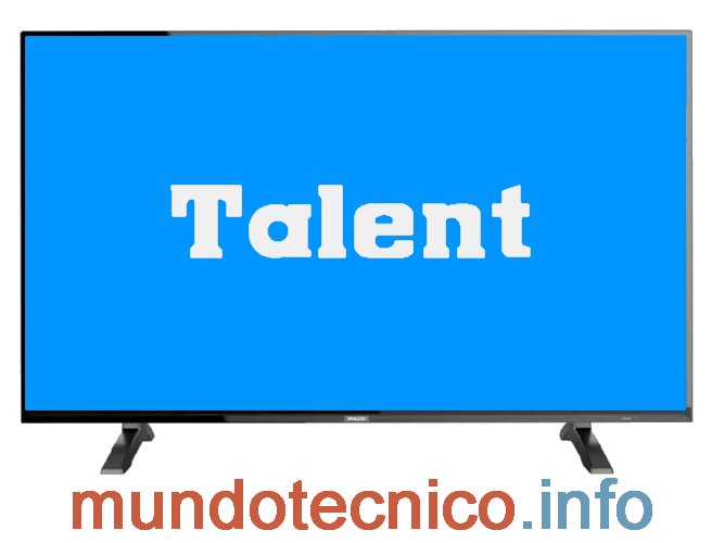

TALENT TAL FOL-43SMA
Este tema reúne la información técnica disponible del televisor TALENT TAL FOL-43SMA comercializado en Argentina, incluyendo datos de chasis, mainboard, control remoto, firmware, modo servicio, mediciones eléctricas y procedimientos utilizados en tareas de diagnóstico y reparación.
Empresa: TALENT
Modelo: TAL FOL-43SMA
Matriz: Pendiente
MainBoard + PowerBoard: TP.MS3393.PB855
Panel Display: (T-CON AUO T420HVN06.1 42T34-C01)
