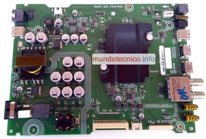

MainBoard+PowerBoard: RSAG7.820.7644 <-- Link más información!

buenos dias,tienen los datos para los puntos de coneccion para grabar la memoria emmc,de esta placa?
desde ya muchisimas gracias RODRIGO de RBELECTRONIC.

Hola Martin tendrás el pinout de esta placa para grabar la EEMC desde ya muchas Gracias, Saludos.
