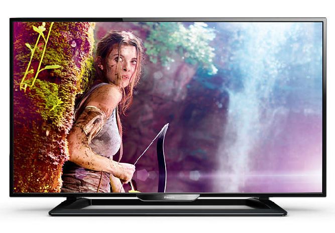

PHILIPS 40PFG5000/77
Este tema reúne la información técnica disponible del televisor PHILIPS 40PFG5000/77 comercializado en Argentina, incluyendo datos de chasis, mainboard, control remoto, firmware, modo servicio, mediciones eléctricas y procedimientos utilizados en tareas de diagnóstico y reparación.
Modelo: 40PFG5000/77
Chasis: TPM15.6L-LA
MainBoard: 715G6836 ← Ver más información
PowerBoard: 715G6934 ← Ver más información
Descargar manual de usuario del equipo PHILIPS 40PFG5000/77
Descargar manual de servicio del equipo PHILIPS 40PFG5000/77
TPT400LA-J6PE1 SC1AN (Code:173)
TPT400LA-J6PE1 SC1AL (Code:186)
