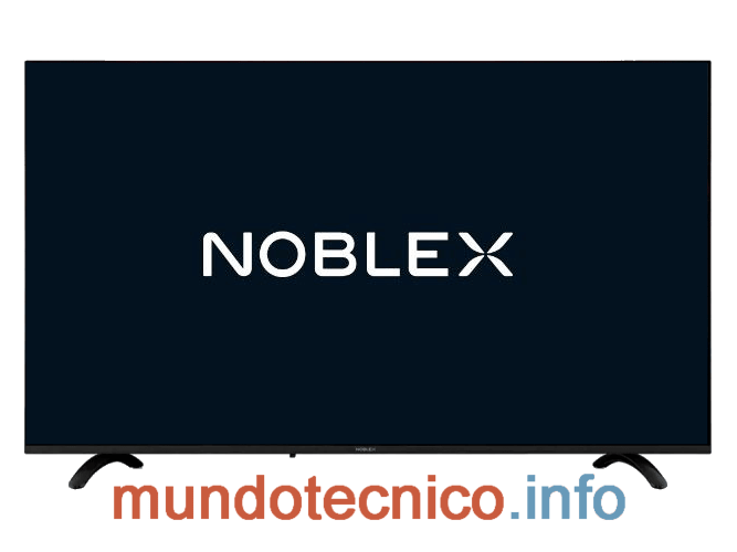

NOBLEX DM50X7500
Mensajes: 11503
NOBLEX DM50X7500
Modelo: DM50X7500
Chasis: 9K24B
Wifi: NTUD-T4
MainBoard + PowerBoard: 5800-A9K24B-0P00 <-- Link más información!

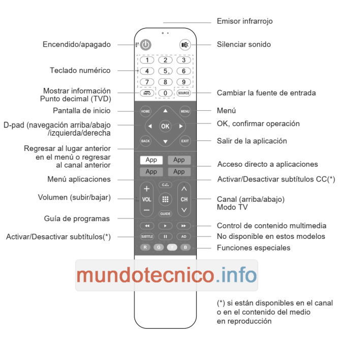

  • Seleccionar modo CATV.
  • Presionar SOURCE
  • Ingresar en secuencia 3 1 9 5
Manual Usuario:
Manual_Usuario_DM50X7500.pdf
5800-A9K24B-0P00.pdf <-- Link de Descarga!
SKYWORTH SDL500WY(QD0-F02)
INNOLUX V500DJ7-QE1(REV:T5) CELL
3840×2160 [UHD], 60Hz, 12.0V/1.55A

Control Remoto:539C-268903-W040

Modo Servicio: En modo TV presionar: SOURCE-3195-ENTER THE FACTORY MENU.
M MODE, significa que el modo fábrica está activado.
Para salir: Acceder al modo TV, presionar SOURCE-3195 y aparecerá el menú de Fábrica.
Colocar el ítem HOTKEY-OFF. Apague y vuelva a encender la TV para salir.

foto control remoto
