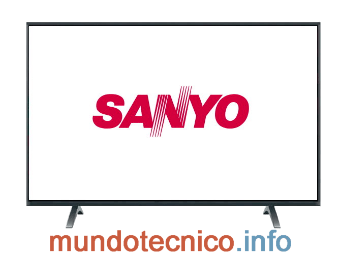

SANYO LCE42IF15
Mensajes: 11620
SANYO LCE42IF15
Empresa: SANYO
Modelo: LCE42IF15
Chasis: MTK5652
Control Remoto: ER-33911
Wifi: PW-MN427
MainBoard: RSAG7.820.5725 <-- Link más información!
PowerBoard: RSAG7.820.6328 <-- Link más información!
  • Selecione SOUND (Sonido) --> BALANCE
Manual_Usuario_LCE42IF15 <-- Link de Descarga!
Manual_Service_LCE42IF15 <-- Link de Descarga!
HISENSE HE420HF-B52: <-- Link más información!
(AUO T420HVN06.2 CELL) 1920x1080 FHD 60HZ LVDS (2 ch, 8-bit)
