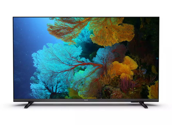

PHILIPS 32PHD6917/77
Serie PHD
Mensajes: 11509
Modelo: 32PHD6917/77
Chasis: TPM22.5L LA
MainBoard + PowerBoard: 715GC107-C0D-004-004Y <-- Link más información!
Manual_Service_32PHD6917/77 <-- Link de Descarga!
TPT320WH-H2F01.D S02U (Código: 104)
TPT320WH-1A072.L S27E (Código: 131)
