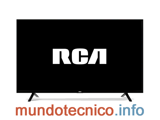

Este tema reúne la información técnica disponible del televisor RCA R40AND comercializado en Argentina, incluyendo datos de chasis, mainboard, control remoto, firmware, modo servicio, mediciones eléctricas y procedimientos utilizados en tareas de diagnóstico y reparación.
Empresa: RCA
Modelo: R40AND-F
Chasis: MT21TB7-AG
Control Remoto: RC902V-FMR1
MainBoard + PowerBoard: 40-MT21T7-MPB2HG ← Ver más información
Hardware ID: Pendiente
Software ID: Pendiente
