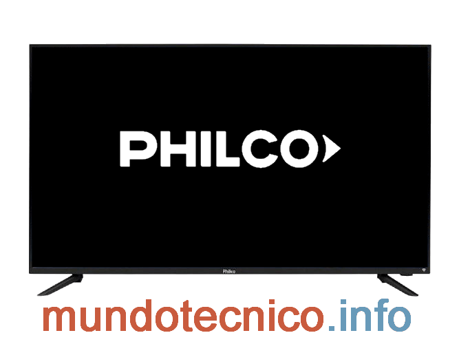

PHILCO PLD55US21A
Este tema reúne la información técnica disponible del televisor PHILCO PLD55US21A comercializado en Argentina, incluyendo datos de chasis, mainboard, control remoto, firmware, modo servicio, mediciones eléctricas y procedimientos utilizados en tareas de diagnóstico y reparación.
Empresa: PHILCO
Modelo: PLD55US21A
Chasis: MTK9602
Control Remoto: EN2I30
Wifi: ZDGF7638GU-CB
MainBoard + PowerBoard: RSAG7.820.10147 ← Ver más información
