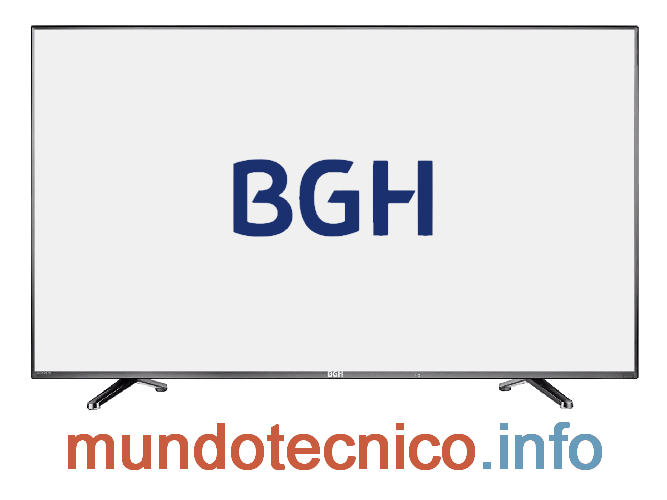

BGH BLE4815RTFX
Este tema reúne la información técnica disponible del televisor BGH BLE4815RTFX comercializado en Argentina, incluyendo datos de chasis, mainboard, control remoto, firmware, modo servicio, mediciones eléctricas y procedimientos utilizados en tareas de diagnóstico y reparación.
Modelo: BLE4815RTFX
Chasis: MTK5655
Control Remoto: EN2H27 / EN2H27B
Wifi: WU182-LO
MainBoard: RSAG7.820.6487 ← Ver más información
PowerBoard: RSAG7.820.5687 ← Ver más información
Descargar manual de servicio del equipo BGH BLE4815RTFX
HISENSE HE480HF-B31 / SAMSUNG LSC480HN05 (LSC480HN05-K01 CELL)
Resolución: 1920(RGB)×1080 [FHD] 60Hz LVDS (2 ch, 10-bit) 12.0V 675mA
  • BGH BLE4815RTFX
  • HISENSE HLE4815RTFX
