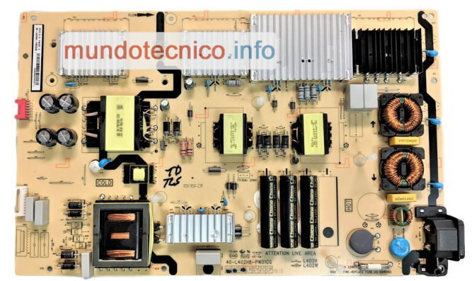

Este tema reúne la información técnica disponible del powerboard TCL L402W / 40-L402H8-PWD1CG.
Incluye datos de identificación, diagramas, mediciones eléctricas y fallas típicas reportadas por técnicos.
Empresa: TCL
Modelo: L402W
PCB: 40-L402H8-PWD1CG

L402W (40-L402H8-PWD1CG) - Bajar Corriente a LEDs / Backlight - Modificación OZ9976
En este post se describe el procedimiento para reducir la corriente del backlight en la powerboard L402W (40-L402H8-PWD1CG), mediante ajustes en el circuito de control de LEDs.
Reducción de Corriente en LEDs / Backlight
Introducción
El circuito de retroiluminación LED (backlight) está basado en el controlador OZ9976, un driver de LEDs diseñado para aplicaciones de retroiluminación en pantallas LCD de gran tamaño. Este controlador opera en modo corriente constante, regulando la corriente de los LEDs mediante un lazo de retroalimentación para garantizar un funcionamiento estable y eficiente.
El OZ9976 incorpora múltiples protecciones, como limitación de corriente, protección contra sobrecalentamiento y sobrevoltaje, lo que lo hace adecuado para aplicaciones de alto rendimiento. La corriente de los LEDs se regula a través de resistencias en el circuito de sensado, lo que permite ajustar el brillo y el consumo energético del sistema.
El OZ9976 implementa un lazo de control para mantener la corriente de los LEDs dentro de los valores adecuados. Su funcionamiento se basa en los siguientes principios:
1. Detección de Corriente
  • La corriente que fluye a través de los LEDs atraviesa un conjunto de resistencias de bajo valor (resistencias de sensado).
  • La caída de voltaje en estas resistencias es proporcional a la corriente de los LEDs y se envía a la entrada de retroalimentación del OZ9976.
2. Control en Modo Corriente
  • El OZ9976 compara la señal de retroalimentación con su referencia interna para ajustar el ciclo de trabajo de la señal PWM de salida.
  • Si la corriente detectada es mayor a la deseada, el controlador reduce el ciclo de trabajo del PWM, limitando la energía suministrada a los LEDs.
  • Si la corriente es demasiado baja, aumenta el ciclo de trabajo para compensar la pérdida.
3. Ajuste de Corriente mediante las Resistencias de Sensado
  • El valor total de las resistencias de sensado determina la corriente máxima permitida en el circuito.
  • Al modificar las resistencias en paralelo, se incrementa la impedancia total del lazo de retroalimentación, lo que disminuye la corriente de los LEDs.
  • Como resultado, se reduce el brillo del backlight y el consumo de energía.
