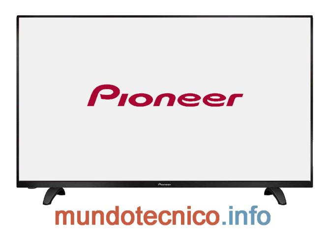

PIONEER PLE40FRN3
LED 40" PIONEER
Mensajes: 11625
PIONEER PLE40FRN3
Empresa: PIONEER
Modelo: PLE40FRN3
Chasis: 6M83B
MainBoard: 5800-A6M83B-0P00 <-- Link más información!
PowerBoard: 168P-L3L027-K1 <-- Link más información!
