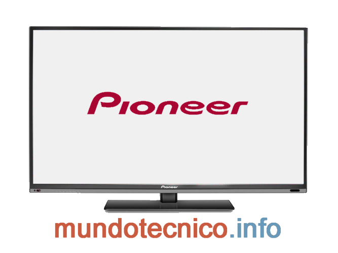

PIONEER PLE32FMN2
LED 32" PIONEER
PIONEER PLE32FMN2
Este tema reúne la información técnica disponible del televisor PIONEER PLE32FMN2 comercializado en Argentina, incluyendo datos de chasis, mainboard, control remoto, firmware, modo servicio, mediciones eléctricas y procedimientos utilizados en tareas de diagnóstico y reparación.
Empresa: PIONEER
Modelo: PLE32FMN2
Chasis: 8R11B
Control Remoto: HS-20JB
Main Board: 5800-A8R110-0010 ← Ver más información
Power Board: 5800-P32EWM-WJ10 ← Ver más información
Modo Servicio:
Ficha Técnica:
Ficha Tecnica PLE32FMN2.pdf
Manual Usuario:
Manual Instrucciones PLE32FMN2 SPAManual Service / Diagrama:
Descargar manual de servicio del equipo PIONEER PLE32FMN2
SKYWORTH SEL320V8-D0JA: ← Ver más información
(AUO T320HVN01.2 CELL) 1920x1080 FHD 60Hz LVDS (2 ch, 8-bit) 12.0V
