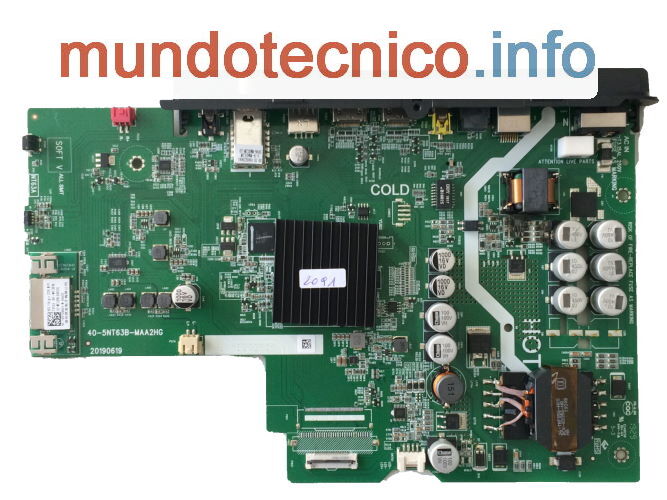

MainBoard+PowerBoard: 40-5NT63B-MAA2HG <-- Link más información!

Buenas, tengo un problema con este modelo de TV, el indicador led parpadea, haciendo un chillido extraño. y no enciende. De vez en cuando logra encender y funciona correctamente pero la falla se agravo, alguien podria ayudarme? el modelo de la tv el PHILCO PLD32HSC9
