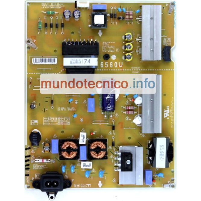

Si reparamos el backlight, en este televisor no lo vamos a poder probar hasta que conectemos el panel, ya que no da la orden de encendido, en realidad es el pin BL-DIM el que no recibe tension como para que el backlight se active.

No hace falta conectar el panel, solamente hay que desconectar el Flex del que viene de la Main ala t-con para que encienda el backlight
