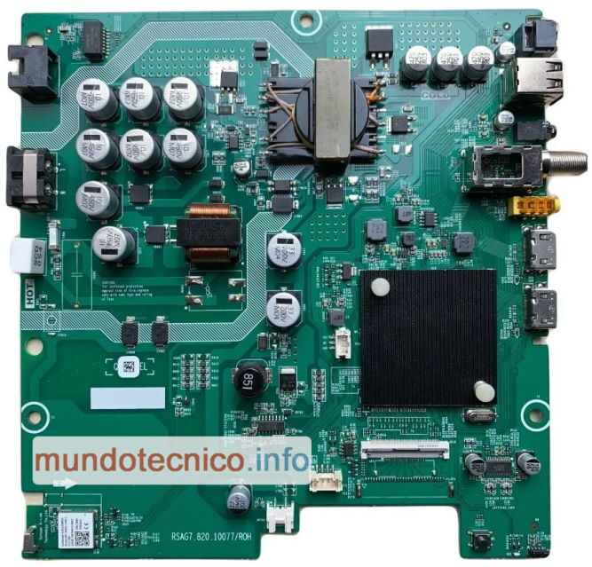

Re: [Datos de Memoria / DUMP] RSAG7.820.10077
Mensaje por electronicalcpacheco »
DISCULPEN PERO A ALGUNO LE FUNCIONO??
CON TODOS LOS INTENTOS DE GRABAR POR ISP NUNCA ME FUNCIONA NINGUNO, PERO NINGUNO :evil: ME SALTA UN CARTEL
014: VCCIO: 3.3V
015: CSD CRC error: 3D-7F
016: Error code : 1 , http://www.ifix.net.cn/thread-94096-1-3.html
017: VCCIO: 3.3V
HICE TODO TAL CUAL LOS PASOS INCLUSO PROBE CON OTRAS FUENTES DE 12V Y 3.3V Y NADA...
AYUDA POR FAVOR....
danygunner
Registrado: 29 Jun 2019, 08:22
Re: RSAG7.820.10077
Mensaje por danygunner »
Hola electronicalcpacheco. me sucedió lo mismo, fíjate igualmente que la tensión creo que es 1.8v. lo único que no intente en su momento fue, sacar las resistencias de CLK y CMD como para probar ya que en otros equipo hay que retirarlas. Saludos
sonytel
Mensajes: 3
Registrado: 27 May 2015, 17:21
Mensaje por sonytel »
electronicalcpacheco escribió: 04 Sep 2023, 19:57 DISCULPEN PERO A ALGUNO LE FUNCIONO??
014: VCCIO: 3.3V
017: VCCIO: 3.3V
AYUDA POR FAVOR....
Nosotros logramos hacerlo, pero quitando las dos resistencias R120 y R122. Sino solo permite leer el contenido de la memoria, pero no escribir. Tampoco funciono usando la misma alimentacion proveniente de la fuente de la placa, debimos proporcionar los 12V en el conector XP1
