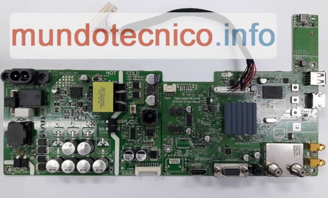

Chasis: 6M78B
MainBoard + PowerBoard: 5800-A6M78B-0P00 <-- Link más información!
  • Seleccionar modo CATV.
  • Presionar SOURCE
  • Ingresar en secuencia 3 1 9 5
Manual_Service_PLD2416HT <-- Link de Descarga!
