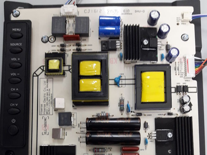

SANSEI TDS1643FI – Diagnóstico y reparación Powerboard RSAG7.820.6531
En equipos que utilizan la fuente RSAG7.820.6531, las fallas de retroiluminación no siempre están provocadas por LEDs defectuosos. En muchos casos, el problema se encuentra en la etapa Driver LED basada en el controlador LX27901, encargada de generar las señales de excitación y regular la corriente de las cadenas de backlight.
Cuando existen anomalías en las señales PWM, problemas en el circuito resonante o fallas en los MOSFET de potencia, el televisor puede presentar síntomas como ausencia de imagen con audio normal, encendido momentáneo del backlight o activación de protecciones sin una causa aparente en las tiras LED.
En el siguiente informe técnico se documenta un procedimiento práctico para verificar el funcionamiento del Driver LED LX27901 mediante alimentación externa, comprobando referencias internas, señales PWM, etapa resonante y circuito de sensado antes de energizar completamente el sistema.
👉 RSAG7.820.6531 – Diagnóstico y reparación del Driver LED LX27901 👈
