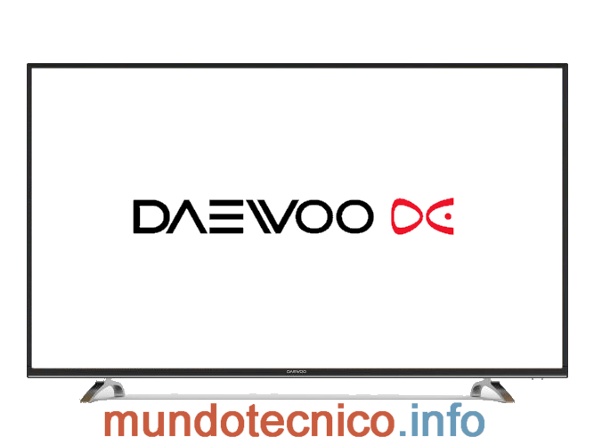

DAEWOO DWLED-60UHD
Empresa: DAEWOO
Modelo: DWLED-60UHD
Chasis: MS6488A / MS88A2
Control Remoto: RC311S
Wifi: W2CM2510 (07-MT7603-MA0G)
MainBoard: 40-MS6488-MAD2HG <-- Link más información!
PowerBoard: SHG5504C-101H / DLBB419 <-- Link más información!
Project ID: 85 (PO#101, PO#104)
Project ID: 86 (PO#100, PO#105)
Ingresar Modo Service
Menu Fábrica:
Utilizando el control remoto, entre en "imagen", seleccione la opción contraste y presione la secuencia 9 7 3 5.
Menu Diseño:
Utilizando el control remoto, entre en "imagen", seleccione la opción contraste y presione la secuencia 1 9 5 0.
Menu Servicio:
Utilizando el control remoto, entre en "imagen", seleccione la opción contraste y presione la secuencia 9 7 0 5.
Manual_usuario_DWLED-60UHD <-- Link de Descarga!
Manual_Service_DWLED-60UHD <-- Link de Descarga!
